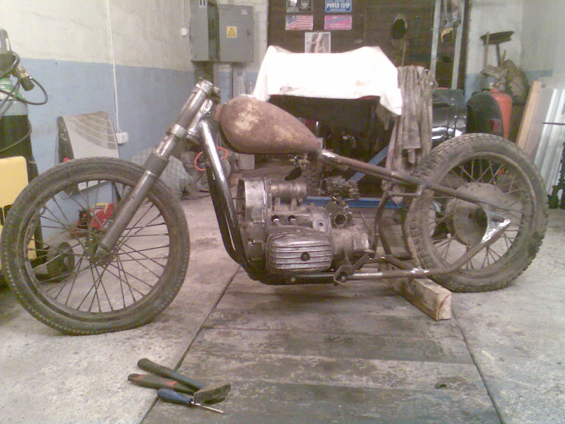

Sai siis lõpuks kätte võetud ja see esihark madalamaks ära tehtud. Võtsin siis amordi täiesti pulkadeks ja seal sees oleva vedru lõikasin lihtsalt 85mm lühemaks ja varda, mille külge vedru kinnitub lõikasin pooleks ja eemaldasin 85mm jupi ja keevitasin kokku tagasi. Amordi torud lasin ka sõbramehel 48mm lühemaks treida ja uued sooned splintide jaoks. Pilte saab vaadata SIIT
Üldmuljest üks pilt ka siia. Ülemise traaversi kõrgus maast on 860mm

Kui pikk ise oled? Lühikeseks ei jää raami poolest või kuidas kavatsed isteasendi teha üleüldse?

Nüüd on minu kord öelda ÜLIKÕVA!!! suht sõnatu, väga vinge ikka Twisted Evil

Ise olen 180 pikk. Selles suhtes, et raami mõõdud peale kõrguse pole muudtunud ja sõiduasen on umbes sama, mis kaasvõitleja SID uralil. Sadul tuleb vedrudegaja sarnane selle uraliga

Tubli ettevõtmine Very Happy
Aastate eest sai analoogne projekt valmis tehtud.
Sõbralik soovitus oleks, et kui vähegi rahaliselt võimaldab vaheta esiots mõne bike oma vastu välja.
Teada ju on, et esiotsaga sa selle tangi seisma saad.
EDU cheers

Mõnusa välimusega masin tõotab tulla. See "tühi" esivelg sobib nagu valatult!

Oli alles see vaikne pokkeriõhtu, kus kuulsin sellest sinu käsilolevast projektist ja esihargi pikkusest. Nüüd on see siis teoks tehtud ja tulemus on, nagu näha, imetabane.
Aga nüüd küsiks selle kohta, kas amorditorudel lasid alt otsast maha treida? St ülemisse otsa jäi keermestatud osa alles? Ja kas nüüd sellise esihargi pikkuse juures pole tekkinud põskedel traaversisse lendamise võimalust suuremast august läbi sõitmisel? Või on miskid puksijunnid kuskil?
Pikk jutt, s*tt jutt.
Jõudu edaspidiseks ja loodan, et varsti on võimalus seda aparaati ka tänavatel liikumas näha!

amorditorud lasin alt lühemaks treida mingisugune 48mm (selle puksi jagu mis sinna peale läheb) ja originaalis oli kaks 8mm ava õli liikumiseks amordis, ma tegin ühe, et oleks jäigem. Traaversi vastu see käima ei hakka. Sellepärast sai ka mootor ja kast peale tõstetud ja siis ise ka terve keharaskusega esi hargi otsa ronitud ja hüpatud. Toimib hästi!! Paagi kohta ei oska infi anda. Ostsin selle sügisel laadalt(Tagadi) ja müüja ei osanud ka midagi öelda aga paagil on ühel küljel koht kaäsikäikude jaoks nagu IZ 49 paagil. Seal oli ka üks lätlane kellel oli säänseid paake tükki mitu.
IZ on tavaline planeta (mootor), raam on IZ 56 oma millel oli tagant üks toru ära lõigatud, esihark on planeta sport oma, ederatas on mingi lääneratta oma(võib olla ka jaapani) see on ka pärit Tagadi laadalt aga kuskil 9 aastat tagasi ja olevat maksnud vist 100 eeku, paak peaks olema planeta 5 oma. Plaan on teha tast kohvimasin aga seda jõudumööda.
