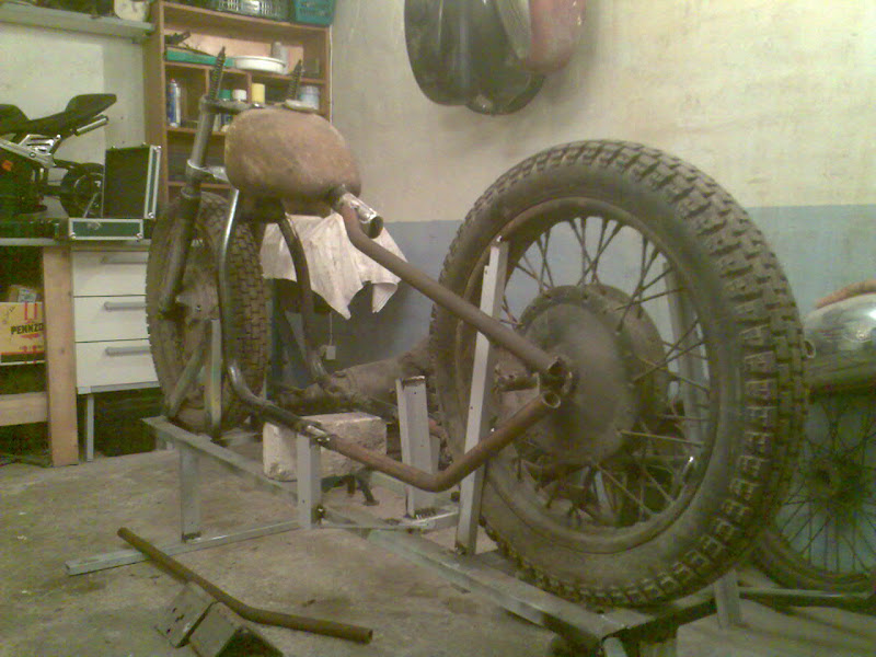

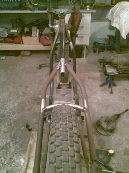

tuli siis selline idee (idee juba piaklt olnud aga laiskus takistab selle üles kirjutamist),et panna oma tegemised ka siia üles. Pikalt ei hakka siis eriti lobisema. Mõte oli olnud juba pikka aega, kuni möödunud kevadel (2009) leidsin omale väga hea hinna ja kvaliteedi suhtega tooriku. Toorikuks on siis dnepr, mis oli ostuhetkel suht komplektne ratas ja hinnaks oli 500 eeku. Nüüd siis kätte jõudnud talv (hakkab juba läbi saama) ja paras aeg garaazis vedeleda.

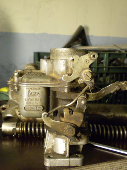

Plaanidest siis niiplaju, et teha see ratas jäiga raamiga ja kõige klassikalisemas stiilis. Mootorit pole plaanis modida, kui siis ainult nii palju, et teha ta ühe karpa peale. Kasutan siis Weberi 32 IBA 20 karpat, mida kasutati Fiatide peal. Lisan siis mõned pildid ka tehtust ja plaanidest (vabandan ette juba enamus piltide kehva kvaliteedi pärast, kuna garaazi minnes jääb fotokas alati maha ja tuleb kasutada telfi).
Kindlasti tekkis teil küsimus esihargi kohta. JAH see jääbki nii madal. Eks räägin selle teostusest siis kui jõuan töödega sinnamaale.

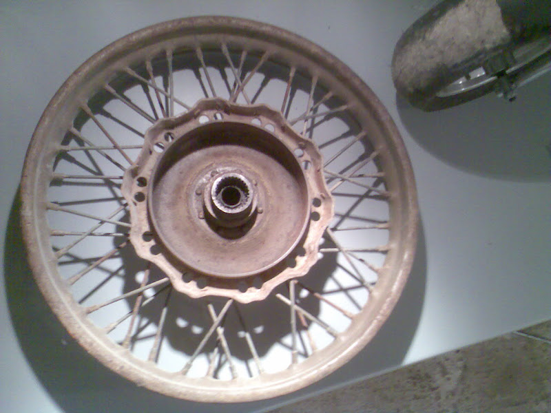

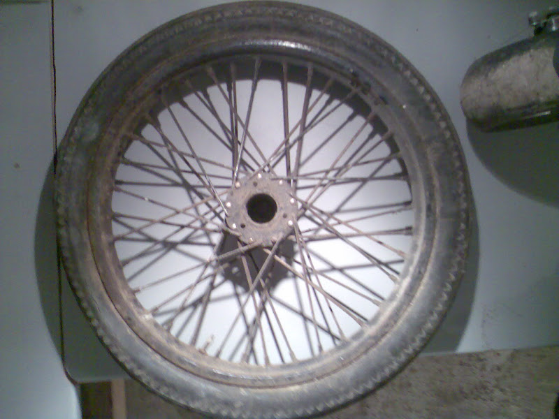

Piltidel olevad rattad ei jää kasutusse aga läbimõõt 19'' jääb. Esirattaks plaanin kasutada IŽ56 külgkorvi ratast ja taga URALi ratast. (panen siis pildid ka nendest)
Panen siis pildi eespool mainitud karpast ka, siis pilt selge määne to välja näeb (see siis hetkel ainuke fotokaga tehtud pilt).

Vinge paistab juba algjärgus!!! päris kena raamikuju ja madal esihark on ka väga asjakohane Cool ...kuidas hardtaili võlli plaadid lõikasid, lasid laseris teha?
aga muidu edu ja rellakakettaid!!!

SAUL kirjutas:
ma arvan, et Tamm kasutas sama tehnoloogiat , mis minagi, meie laser on rellakas Very Happy

PostitaminePealkiri: Re: kodukootud DNEPR   Reede Veeb 26, 2010 10:48 pm
Kas rehvide mustrid ei sobi või on mõrased või sain mina millestgi valesti aru? Igatahes tõotab tulla karistaja!!!
Jõudu jaksu!

SID kirjutas:
SAUL kirjutas:
Kena kumer lõige muidu!

PostitaminePealkiri: Re: kodukootud DNEPR   Laup Veeb 27, 2010 8:16 pm
rapex kirjutas:
Jõudu jaksu!
Taha arvatavasti jääb sama mustriga rehv (mõrased on nad ka jah) aga mudu ma mõtlesin velgesid jah.
Saulile: Kasutasime SIDiga sama laserit jah Smile ja kumeruste idee tuligi kui käisin SIDi juures garleyd kaemas siis ta just lasi laseris raami tugevdusi välja.
Täna siis sai ka käidud paar tunnikest garages ja tegin siis teisepoole raamist ka ära ja lisasin paar muud torujupikest juba.

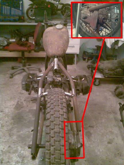

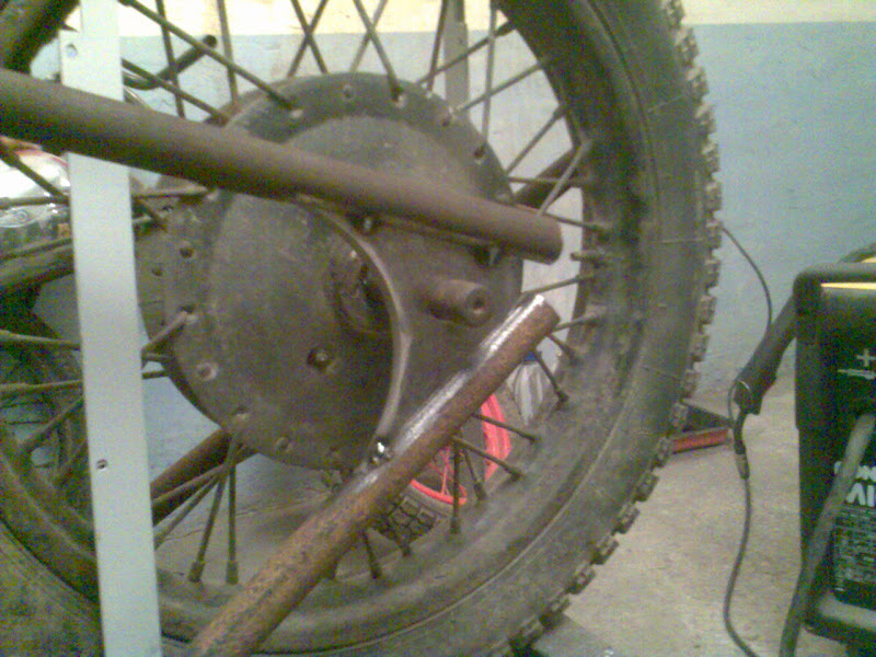

PostitaminePealkiri: Re: kodukootud DNEPR   Esm Märts 01, 2010 8:59 pm
tamm ega juhuslikult pole tagasilla poole pealt pilti et kuidas tagasild kinnitatud ? Smile

PostitaminePealkiri: Re: kodukootud DNEPR   Teis Märts 02, 2010 4:42 pm
erkoolen kirjutas:
Siin on üks pilt, ma loodan, et saad aru sellest pildist, kui ei siis vaata SIIT
Asi pole veel lõplik, mõned pisiasjad veel lisada aga põhipoint olemas

Progressist siis niipalju, et sai laupäeval käidud kaasvõitleja juures ja paar viimast torujuppi painutatud. Täna sai need ka raami külge keevitatud. Pilte kahjuks pole aga ehk nädalavahetusel tuleb. Järgmiseks tuleb esihargi madalamaks aretamine. Vaatab kuda ajaga on sest korviga M on ka vaja kevadeks uuesti lahingukorda seada ja auto mootor tahab ka kokku panemist.
