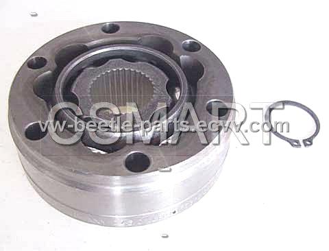

Täna üritasin tulutult käivitada mootorit HD karbussiga (non-CV Keihin 80'ndate Sportsterilt) - paukus küll, aga ei käivitunud ja karbuss valas üle.
Selgus, et kütuse taset ujukikambris ei saagi paika, kuna ujuki nõelklapp on kulunud ja logiseb seal pronkspuksi sees. Alguses justkui saab bensu pidama, aga kui pumbata ujukikambrist kütust välja kiirenduspumbaga, siis klapp enam ei sulgu ja kütus jääbki peale jooksma. Mis siis ikka - tellisin ebayst remondikomplekti.
Käisin ka autovaruosade poes, kus sattus pihku umbes selline VW püskiirusliigend
Subaru M-type :) China_Vw_beetle_C_V_joint20088121009381
Lähipäevil üritan selle pookida käimari ja kardaani vahel asuva kummist pontšiku asemele.

PostitaminePealkiri: Re: Subaru M-type :)   Subaru M-type :) EmptyKolm Märts 24, 2010 7:04 am
Eilne õhtu möödus loomingulistes piinades - üllitasin VW põrnika püsikiirusliigendile (maakeli veovõlli otsale)flantsi mingi auto rattarummust ja dnepri käimari otsakäivast "kahvlist".
"Kahvli" jäänus ja enam-vähem valmis flants.
Subaru M-type :) Th_DSCF5305
samad asjad kokku pressituna:
Subaru M-type :) Th_DSCF5299
Subaru M-type :) Th_DSCF5297
VW püsikiirusliigend:
Subaru M-type :) Th_DSCF5298
Ja kogu kompott üksteise otsa laotuna:
Subaru M-type :) Th_DSCF5296
Täna lasen kokku flantsi kokku keevitada, peale seda trein veelkord üle ja puurin augud püsikiirusliigendi kinnitamiseks.
Pettumuse valmistas fakt, et VW püsikiirudliigendi kummist lõõts ei mahu ära, kuna on liiga suure läbimõõduga. Ilmselt tuleb leida märksa peenem lõõts sinna ja/või pöörata mootor raami sees paar kraadi viltu, eks aeg näitab.

No nii, lõpuks sai Volkswageni püsikiirusliigend installitud. Kardaan on tehtud VW poolteljest, selle tagaosasse puuriti pikitelge auk ja pressiti kuumalt sisse Dnepri kardaani tagumine osa, seejärel keevitati kardaani pooled argooniga kokku. Käimari võlli otsast sai ära lõigatud kuul, millele originaal kardaan toetus, kuna VW pooltelg fikseerub püsikiirusliigendi külge. Karta on, et ka reduktori küljes oleva kardaaniristi peab miski väiksema püsikiirusliigendi vastu vahetama, kuna nurk on ikka päris suur, aga eks seda vaatab hiljem. Hetkel ei kujuta ette, milline võib sobida, kolleegid Venemaal kasutavad väidetavalt VAZ 1111 (Oka) oma, peab uurima,kuskohas sellist asja müüakse, või oskab ehk keegi miskit muud soovitada, milline on teie poolt nähtud väikseim püsikiirusliigend ?
