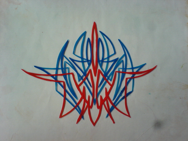

Tekkis idee, et paneks äkki mõned "pildid" üles, mis valmis kritseldanud olen.
Spets pinstripe'i pintslid jõudsid usast kohale vahetult enne selle aasta Valga cruisingut ja sealt alates olen ikka aegajalt harjutanud. Kuigi jah, viimasel ajal pole eriti midagi teinud... ühele neljarattalisele sai paar nädalat tagasi küll mõned kriipsud tõmmatud Cool

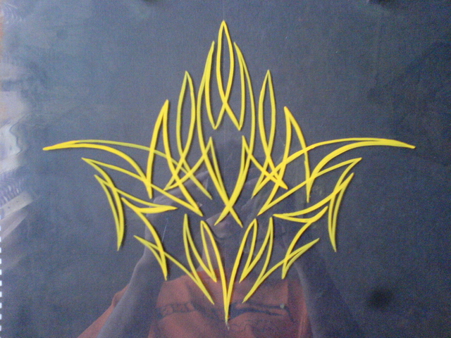

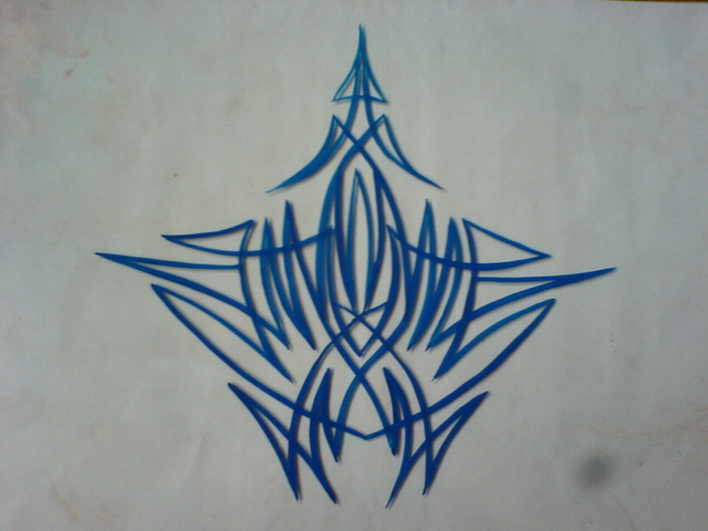

Selles postituses olevad pildid pärinevad kõik kuskil suve lõpust/sügise algusest ning peaksid olema ka kronoloogilises järjestuses. Esimesed on kõik punased, sest algul ostsin ainult ühe värvi, et proovida kas üldse midagi välja tuleb. Hiljem sai soetatud lisaks veel kollane ja sinine, niiet põhivärvid on olemas. Kui musta ja valge ka hangin, siis peaks teoreetiliselt olema võimalik valmis segada kõiki värve valgusspektris Twisted Evil
See on üks esimestest, mis mulle endale väga meeldib - "Crazy Chicken" peaks olema sobilik nimi Laughing

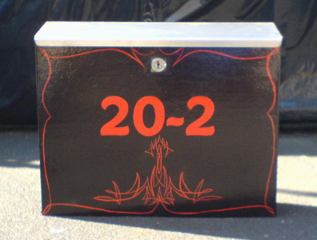

Esimene stripe, mille nö reaalsele asjale kritseldasin. Siiamaani olin tõmmanud jooni vaid klaasile, mis on harjutamiseks hea, kuna siledalt pinnalt saab hästi vana asja ära puhastada: värskes olekus lahustiga, kuivanult ziletiga. Miinus on see, kui tõesti midagi head juhtub välja kukkuma, siis ei raatsi ära kustutada.
PS: numbrid postkastil on tehtud shablooni abiga

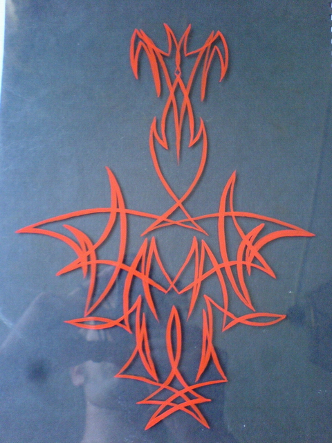

Siin sai siis proovitud mitut värvi korraga.
Ma tean, et nad on pole just väga sümmeetrilised ja joone kvaliteet on ka selline nagu ta on Smile ...eks see vajab ikka palju rohkem harjutamist kui mul selja taga.
Muidu olen avatud arvamusteks, ehk siis kõiksugune kriitika on teretulnud.
Viimati muutis seda Janbert (Reede Okt 30, 2009 12:32 am). Kokku muudetud 1 kord (Reason for editing : täpsustus)

Väga tubli töö.See joonte ebatasasus on ainult harjutamise küsimus.Paari aasta pärast pead juba pikkade jalgadega sekretäri palkama kes pildi tahtjaid viisakalt järjekorda suunab.Edu

Kena töö igatahes. Kindlat kätt ja pealehakkamist, mis siin muud soovitada.

Väga lahe, et keegi eestis ka pinstriping'uga tegeleb, kui neid tõid ülevalt alla vaadata siis on areng isegi päris hästi märgatav!

Pole paha,nagu eestlane tagasihoidlikult kiituseks ütleb. Kuidas see tuleb, teed mingi kavandi ette ka või valadki vaimu kohe otse "lõuendile"? "Hullus kanas" nägin ma alguses miskipärast kitse. Huvitav kuidas pinstriping eesti keelsena peaks kõlama?

mingit kavandit ma pole kordagi teinud. Tavaliselt hakkan lihtsalt kuskilt peale ja lähen ühe/kahe joone kaupa edasi. Põhimõtteliselt ma algul kunagi ei tea, mis sealt lõpuks välja tuleb. Razz
Kui üldse, siis tõmban nö sümmeetriatelje ette. Postkasti puhul tegin numbri all olevale osale isegi terve ruudustiku ette, mis jällegi aitab sümmetriat hoida kahe poole vahel.

Tore näha ,et eestis tegeletakse ... Milliseid värve -pintsleid kasutad ? Ise kasutan one shoti värve ja macki daggerit ja typhooni ...Lehtkulda ja pintsleid etc saab tellida http://alasalmi.com/ webshopist Siin soome pool on olemas ka selline tore ja nüüdseks tuttav härra nimega Pekka Mannermaa kelle korraldatud pinstripe koolitusel soovitaksin sul vägagi soojalt ära käia... inffi saad siit - http://www.wiz-art.org/ -Eelnevast tekstist näib nimelt et sa ei joonista ette mis on vale sest ette joonistamine on straibi alustamisel vägagi vajalik ning ette joonistades saab paika ka mõõdud ja laseb sul seega keskenduda vaid sellele et straip tasane jääks ... Ette joonistatakse aga china markeriga... (Ise kasutan sellist :http://www.sharpie.com/enUS/Product/Sharpie_Peel-Off_China_Marker.html ...) Saab ka tavalise rasvakriidiga kuid china markeri söe koostis erinev ning ta pehmem ja teeb paremat joont ...Tavaliselt joonistatakse ette lausa ruudustik ning seda teevad ka pea kõik pro-d see et nad seda ei tunnista on teine lugu ... Mannermaa koolitus on justnimelt praktika koolitus kus väga üksikasjalikult seletatakse ja selgitatakse kõike -käeasendist -värvitihedusest letteringi ja goldleafini välja...

Ma kasutan Rilak'i Pentaprim'i (link) ja Chico pintsleid. Valisin Chico pintslid omale esimesteks, kuna eBays oli neil pintslitel kõige mõistlikum transahind - $4 kolme pintsli eest, samal ajal kui teiste transahinnad algasid $10+ üks pintsel. Tellisin hiljuti ka Kafka #3 Scroll brushi prooviks, mis paari nädala pärast võiks ka kohale jõuda.
Koolitus oleks kindlasti hea, aga usun, et need viiakse läbi soome keeles, mis mul veel üsna puudulik on (mul on juba pikka aega kavas end selles vallas (soome keel) küll harida, aga pole aega leidnud)

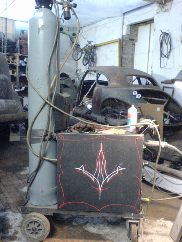

Ruudustiku ette joonistamisega on jah nii, et ma algul puhtalt laiskusest ei viitsinud seda teha. Kui ma nüüd kevadel pintslid jälle talveunest üles äratasin ning keevitusaparaati ja igapäevaautot "kaunistama" asusin, tegin ikkagi terve ruudustiku ette ja tõesti palju parem/sümmeetrilisem sai. Mingites kohtades ikka eksisin, kuna "unustasin ruudustikku kasutada" Razz . Ruudustiku tegemiseks leidsin ühest kontoriarvete poest Lyra universaalpliiatsid ja klaasipliiatsid. Võtsin mõlemast prooviks ühe - klaasipliiats on küll väga pehme, universaal natuke kõvem. Vaatasin praegu, et sel Lyra'l on ka analoogne China marker nagu sa linkisid. Uurin mingi hetk, kas seda ka kohapealt saada on ja palju maksab.
Tegelikult tahaks küsida, mis ainet sa pintslite hoiustamiseks kasutad? Ma kasutan saeketi õli Smile, mis tundus piisavalt kahjutu ja sattus kodus kätte.

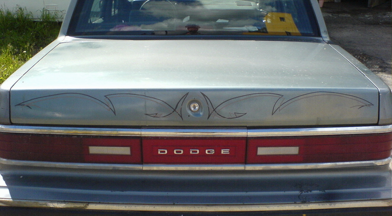

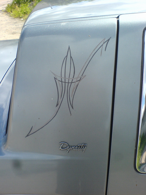

Lisan siis paar eelmises postis mainitud straipi ka:
